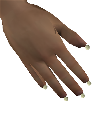

Toe Tips Sizes
左足と右足両方の足指先の輪郭を描くのに使用されるフロア マーカーそれぞれのサイズを調整できます。
手や足の接触と違い、それぞれの足の指先マーカーの外側にあるメッシュがフロアと接触する領域を定義します。
モデルの足の指先を表示するには、Character Controls ウィンドウで Show/Hide > Finger Tips を選択します。
キャラクタをキャラクタライズする際に、最後のジョイントまたはボーンとして指定されたモデルの足指の先端に、足の指先が自動的に配置されます。足の指先が正しく動作するようにするには、各足指の最後のノードとして、エンド ジョイントまたはエンド ボーンを指定する必要があります。
手足の指先マーカー」を参照してください。
Right hand finger tips
