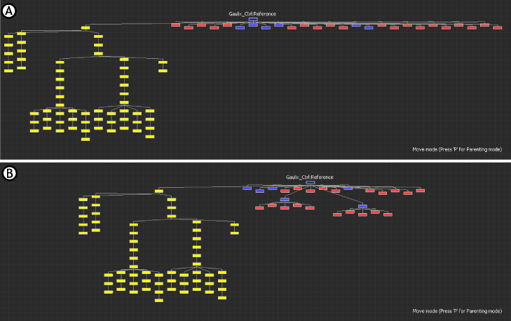

コントロール リグを作成すると、Schematic ビューで表示、配置、操作が可能な単純な階層にエフェクタが配置されます。IK エフェクタはグローバルでコントロール リグ リファレンスの 1 つ下のレベルを占めているのに対し、FK エフェクタはキャラクタのボーン構造を反映する階層に配置されています。このレベルではエフェクタが個々に機能するため、一定の時間にわたるアニメーションの補間がうまくいかない場合があります。
A.Basic コントロール リグの階層 B.再ペアレント化によりカスタマイズされたコントロール リグ
アニメーションの補間方法を変更するには、エフェクタの相互反応を変更します。それには、エフェクタの親子関係を設定しなおしてコントロール リグの階層を変更します。
