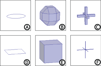

  2. Resources ウィンドウ > Properties タブ > Marker Settings > Look ドロップダウン リストから、次のいずれかのシェイプを選択します。
    IK エフェクタ マーカー タイプ A.Circle B.Sphere C.Hard Cross D.Square E.Cube F.Light Cross
Sphere が既定のマーカー タイプです。
Hard Cross タイプおよび Light Cross タイプは、マーカーをそれぞれ太い十字、ワイヤフレーム状の十字として表示します。
