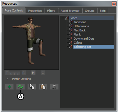

ポーズを更新する
ポーズを更新するには:
  1. Pose ブラウザから更新するポーズを選択します。
  2. コントロール リグを使用するか、オブジェクトを変換することによって新しいポーズを変更し、Update をクリックします。
    現在のポーズで Pose ブラウザの既存のポーズが置き換えられます(サムネール イメージも更新されます)。
    Pose コントロール A.更新ボタン
