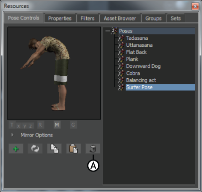

ポーズを削除するには:
  1. Pose ブラウザでポーズを選択し、Delete をクリックします。(複数のポーズを削除するには、Ctrl キーを押しながら削除するポーズをクリックします。)
  2. Pose Editor ダイアログ ボックスで、Ok をクリックして選択項目を削除します。操作を中止する場合は、Cancel をクリックします。
    Pose コントロール A.Delete ボタン
    注:
    選択したポーズの削除には、Pose および Scene Browser のコンテキスト メニューで Delete オプションを使用することもできます。
