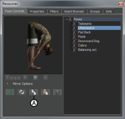

ポーズをコピーする
ポーズをコピーするには:
  1. Pose ブラウザからコピーするポーズを選択します。
  2. Copy をクリックします。
    Pose コントロール A.Copy ボタン
    注:
    これにより、ポーズがメモリにコピーされ、以前にコピーしたポーズが置き換えられます。また、Copy をクリックすると、Pose ブラウザで選択されているポーズはすべて選択解除されます。
