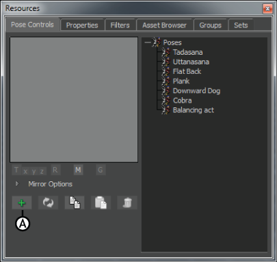

ポーズを作成する
ポーズを作成するには:
  1. キャプチャする位置にキャラクタを配置します。
  2. Pose Controls ウィンドウで Create をクリックします。
    Pose controls A.Create ボタン
    カレント キャラクタの位置がコピーされ、Pose ブラウザに追加されます。新しいポーズはリストの最後に表示され、キャラクタの名前に連番が付けられます(Pose、Pose 1、Pose 2 など)。
ヒント:
選択したフォルダにポーズを作成するか、フォルダにポーズを追加して、ポーズを整理しておきます。
