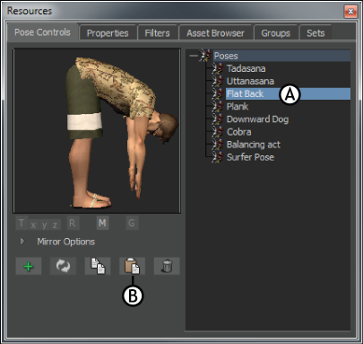

ポーズをペーストする
ポーズをペーストするには:
  1. Character Controls ウィンドウ > Character ドロップダウン リストからキャラクタを選択します。
  2. Pose ブラウザからポーズを選択します。
  3. Pose Controls ウィンドウで、次のいずれかの方法を実行します。
    • Paste をクリックします。
    • Pose ブラウザで、ポーズをダブルクリックします。
      注:
      Paste をクリックしたときに Pose ブラウザでポーズが選択されていない場合は、メモリに格納されている最後のポーズがペーストされます。Copy、Create、または Update をクリックするとポーズはメモリに記録されます。

    ポーズのペースト* A.ポーズを選択 B.Paste ボタンをクリック *C. ターゲットのボディ パーツにペーストされたポーズ
