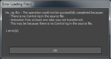

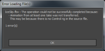

Load Character Animation Options ダイアログ ボックスで選択したオプションおよび選択したソース ファイルの内容に応じて、Error Loading File(s) ダイアログ ボックスには次に示す 1 つまたは複数のメッセージが表示されます。
次のエラー メッセージは、Replace Control Rig オプションがオンであるのに、ソース ファイルにコントロール リグがない場合に表示されます。
この問題を解決するには、Replace Control Rig オプションを無効にするか、あるいは選択するソース ファイルにコントロール リグがあることを確認してから、再度実行します。

ソース ファイルにコントロール リグがありませんでした。

ソース ファイルのコントロール リグが、カレント シーンのコントロール リグに接続されませんでした。ソース ファイルにキャラクタがないか、あるいは別の問題が発生しています。
Error Loading Files ダイアログ ボックス: アニメーションが転送されなかった場合
