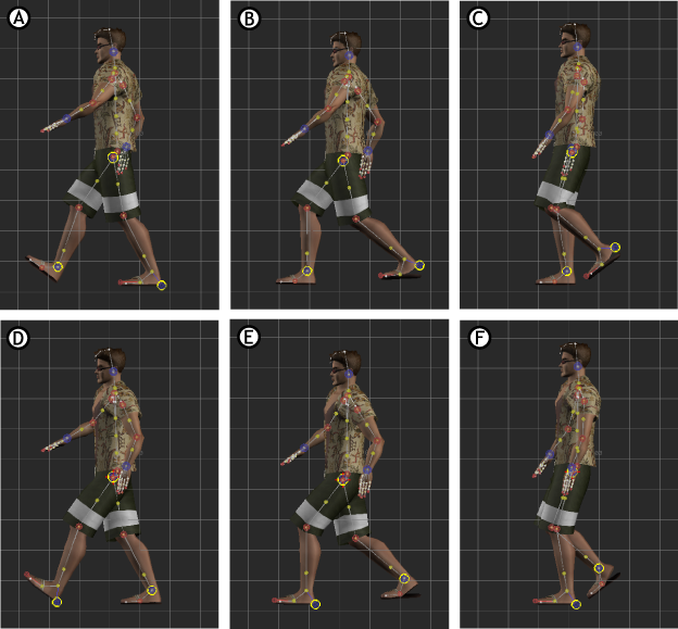

たとえば、次の図では、キャラクタの歩行サイクルの異なる位置に 6 つのキーフレームが設定されています。補間の効果により、アニメーションを再生したときに、まるで継続して歩いているように見えます。
キーフレーム アニメーション サイクルのポーズ A.フレーム 0 B.フレーム 5 C.フレーム 10 D.フレーム 15 E.フレーム 20 F.フレーム 25
