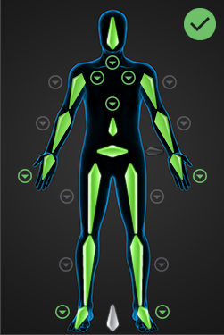

      Character ビュー内のボーンが緑色に変わり、有効な各ボーンの割り当てが示されます。

  2. 必要なボーンをすべて定義するまで、マッピングを続けます。必要なボーンをすべてマッピングすると、検証ステータス インジケータが緑に変わり、キャラクタ定義をロックできます。
