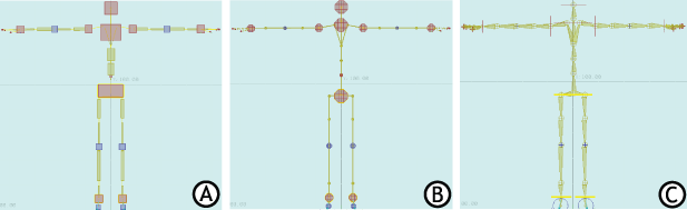

既存のコントロール リグ エフェクタの外観を変更するには:
  1. Character Controls ウィンドウで、 > Edit > Controls > Rig Look を選択し、エフェクタの種類を選択します。
    Rig Look A.ボックス B.スティック C.ワイヤ
