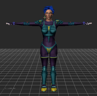

  4. Asset Browser の表示ペインで、mia_rigged アセット(mia_rigged.fbx ファイル)をクリックし、Viewer ウィンドウでそのアセットをドラッグします。
    FBX Open コンテキスト メニューが表示されます。
  5. FBX Open を選択します。
    Viewer ウィンドウに、Mia という名前のモデルが T-スタンスで表示されます。

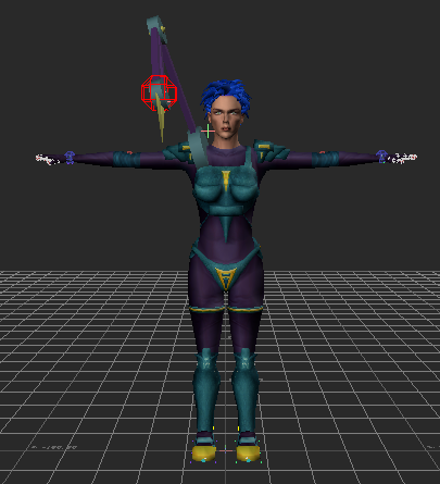

  6. Asset Browser の表示ペインで、servo アセット(servo.fbx ファイル)をクリックし、Viewer ウィンドウでそのアセットをドラッグします。
  7. FBX Merge を選択します。
    Viewer ウィンドウで、サーボ アームは Mia の肩の上に配置されます。
    Mia とサーボ アームがシーンにロードされた状態
