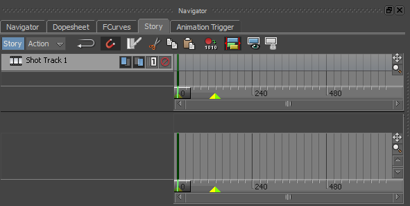

  1. Navigator ウィンドウで、Story タブをクリックします。
    Navigator ウィンドウの Story

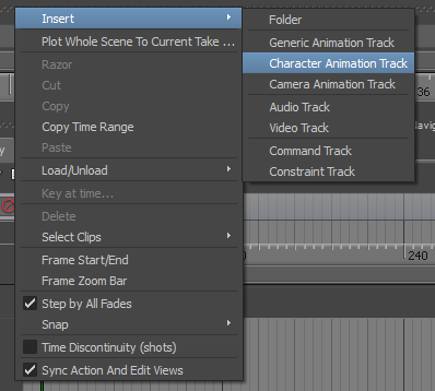

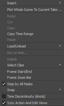

  2. Action Trackの Shot Track 1 の下で、右クリックしてコンテキスト メニューにアクセスします。
    Action Trackのコンテキスト メニュー
  3. Insert Character Animation Track を選択します。

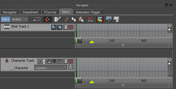

    Story ウィンドウの Action Track に Character トラックが追加されます。
    Character トラックに選択されている Character がない()ことに注目してください。

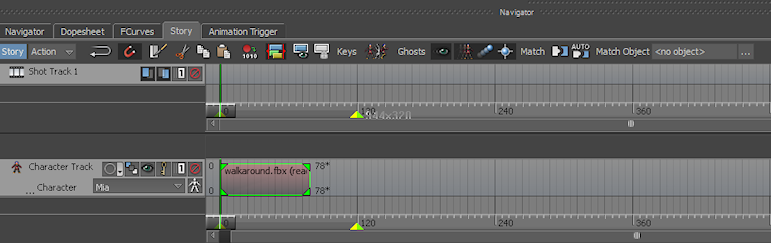

Character トラックが作用するキャラクタを定義するには:
  1. Character Track メニューで、Mia をクリックして選択します。

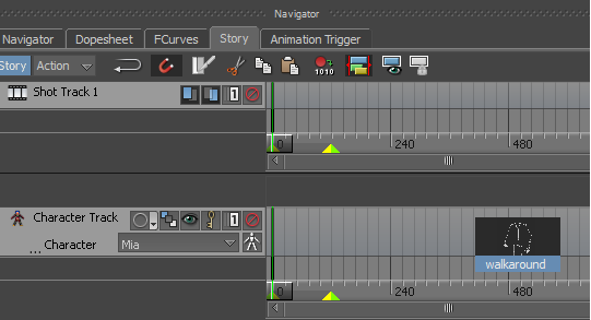

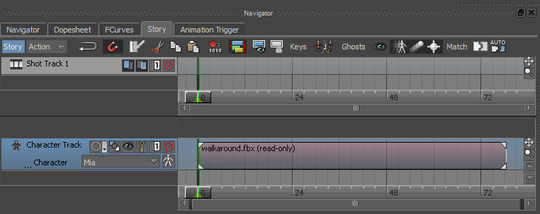

  2. Asset Browser の表示ペインで、walkaround アセット(walkaroundaround.fbx ファイル)をクリックし、次の図に示すようにそのアセットを Character トラックにドラッグしてドロップします。
    walkaround クリップが Character トラックに追加されます。
    注:

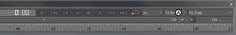

    このレッスンを説明どおりに行うには、タイムラインのフレーム レートを 24 fps に設定する必要があります。フレーム レートを変更するには、Time Format フィールドで 24 fps を選択します。
    Transport Controls A.Time Format フィールド

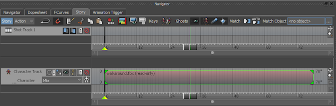

  3. クリップをフレーム 0 にドラッグします。
    Walkaround クリップの左上と右上の値(数値「0」と数値「78」)はどのフレームでクリップが開始および終了するかを示し、Walkaround クリップの左下と右下の値(数値「0」と数値「78」)はオリジナルのクリップの開始と終了を特定します。クリップは修正されていないため、上の値と下の値は同じです。
    Walkaround クリップの右上にある数値「78」は、どのフレーム番号でクリップが終了するかを示し、Walkaround クリップの右下にある数値「78」は、Walkaround クリップの長さ(フレーム単位)を示します。

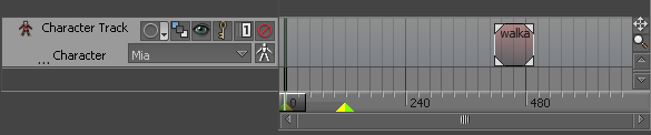

  4. (オプション) Story のCharacter トラックで、Character トラックのパン、ズームイン、ズームアウトを行い、クリップをフレーム(またはズームイン)します。
    • Character トラックをパンするには、Pan ボタン()をドラッグするか、[Shift]キーを押しながらドラッグするキーボード ショートカットを使用します。
    • Character トラックをズームインおよびズームアウトするには、Zoom ボタン()をドラッグするか、[Ctrl]キーを押しながらドラッグするキーボード ショートカットを使用します。
    • クリップをフレーム(またはズームイン)するには、Character トラックをクリックしてキーボード ショートカット[A]キーを押します。
      Walkaround クリップのフレーム後、Character トラックが青色でハイライト表示され、選択していることが示されます。Walkaround クリップは、もう選択されていません。

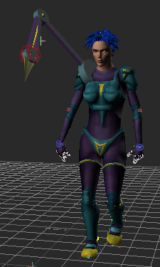

  1. フレーム 32 に移動します。
  2. Viewer ウィンドウで、Mia を正面から確認できるようにビューを変更します。
    次の図は、既定のビュー(Producer Perspective に設定)が回転して Mia を正面から表示する様子を示しています。
    Producer Perspective ビューで表示された、フレーム 32 での Mia
