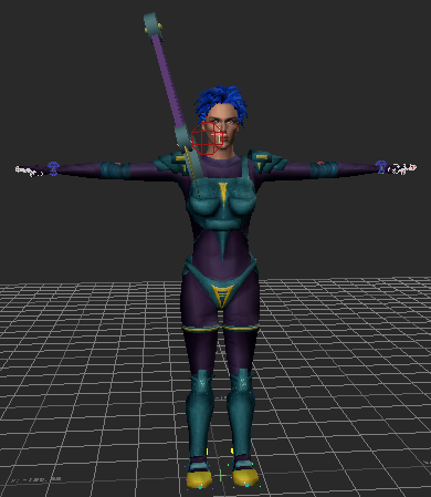

  4. Asset Browser の表示ペインで mia_servo アセット(mia_servo.fbx ファイル)をクリックし、Viewer ウィンドウでそのアセットをドラッグします。
    FBX Open コンテキスト メニューが表示されます。
  5. FBX Open を選択します。
    次の図のように、Mia (mia_servo アセット)という名前のモデルが Viewer ウィンドウに T-スタンスで表示されます。このキャラクタには「サーボ アーム」が付いています。これは、右肩のボーンにペアレント化され、キャラクタ エクステンションとして追加されたものです。
    T-スタンスの Mia (サーボ アーム付き)
    既定では、Character Controls ウィンドウの Character メニューに、Mia が現在のキャラクタとして表示されます。
