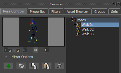

  2. Pose ブラウザで、「Walk 01」ポーズをダブルクリックして Mia にペーストします。
    Pose Controls ウィンドウの Gravity、Translation、および Rotation オプションは、既定でアクティブに設定されています。つまり、ペーストしたポーズの移動と回転は、カレント キャラクタの選択されたエフェクタの移動および回転と一致します。Gravity オプションが有効なため、ペースト元のポーズのオリジナル レベルで足が静止します(通常は床面の高さ)。

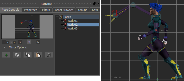

  11. Mia に Walk 02 ポーズをペーストして Flat キーフレームを設定します。
    • Pose Controls の Pose ブラウザで、Walk 02 ポーズをダブルクリックします。

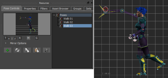

  13. Mia に Walk 03 ポーズをペーストして Flat キーフレームを設定します。
    • Pose Controls の Pose ブラウザで、Walk 03 ポーズをダブルクリックします。
    • Key Controls ウィンドウで、Flat をクリック(またはキーボード ショートカット[Ctrl]+[K]を使用)します。

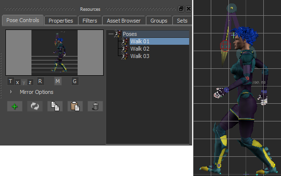

    フレーム 0: (Walk 01)歩行サイクルの(Mia にペーストされた)最初のポーズ
    フレーム 4: (Walk 02)歩行サイクルの(Mia にペーストされた) 2 番目のポーズ
    フレーム 8: (Walk 03)歩行サイクルの(Mia にペーストされた) 3 番目のポーズ
