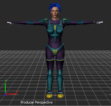

  4. Asset Browser の表示ペインで、mia_characterized アセット(mia_characterized.fbx ファイル)をクリックし、Viewer ウィンドウにそのアセットをドラッグします。
    FBX Open コンテキスト メニューが表示されます。
  5. FBX Open を選択します。
    Viewer ウィンドウに、Mia という名前のモデルが T-スタンスで表示されます。
    T-スタンスの Mia
