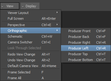

  1. Viewer ウィンドウで View メニューをクリックします。
    View メニュー オプション
    View メニューには、シーンの表示方法を定義するオプションが含まれています。カメラ ビューの数の選択、カメラ ビューの切り替え、カメラの追加、シーンの表示関連の他のオプションへのアクセスを行えます。
  2. Orthographic Producer Left の順に選択します。

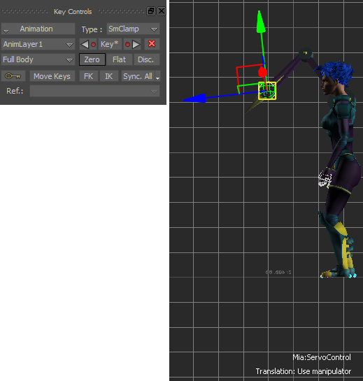

  7. フレーム 64 に移動します。
    フレーム 64 での Mia

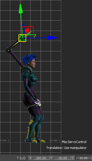

    このフレームで、Mia がサーボ アームを上げるようにアニメーションを変更します。
  8. 次の操作を行います。
    • Viewer ウィンドウの右下にある Global/Local Reference フィールドで、XYZ の Translation 値をそれぞれ 200 (X 軸)、-30 (Y 軸)、10 (Z 軸)に設定します。
    • Key Controls ウィンドウで をクリックしてキーフレームを設定します。
    フレーム 64: X 軸 200、Y 軸 -30、Z 軸 10 の場合のサーボ アーム コントロール エフェクタ
  9. フレーム 96 に移動します。
    フレーム 96 での Mia

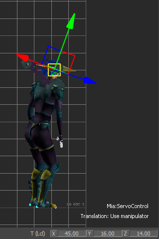

  10. サーボ アーム コントロール エフェクタの XYZ の Translation 値をそれぞれ 45 (X 軸)、16 (Y 軸)、14 (Z 軸)に設定します。
  11. キーフレームを設定します。
    フレーム 96: X 軸 45、Y 軸 16、Z 軸 14 の場合のサーボ アーム コントロール エフェクタ

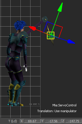

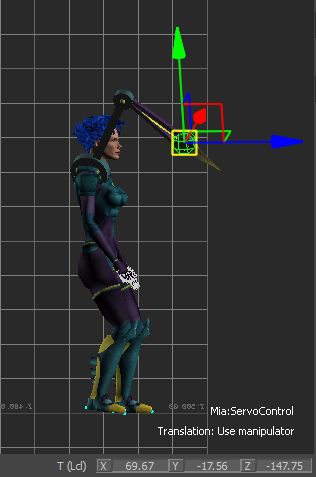

  12. フレーム 104 に移動します。
    フレーム 104 での Mia

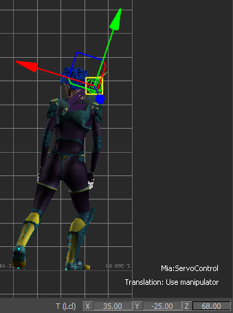

  13. サーボ アーム コントロール エフェクタの XYZ の Translation 値をそれぞれ 35 (X 軸)、-25 (Y 軸)、68 (Z 軸)に設定します。
  14. キーフレームを設定します。
