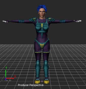

    Viewer ウィンドウに、Mia という名前のモデルが T-スタンスで表示されます。
    T-スタンスの Mia
    注:
    このモデルは Autodesk Maya で作成されたもので、ボーンには MotionBuilder のマッピング リストにあるボーンの命名規則に従って名前が付けられています。
