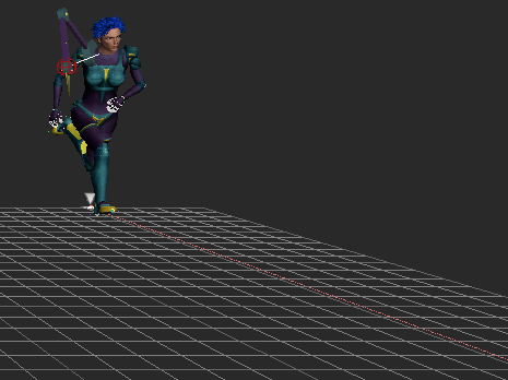

    Viewer ウィンドウに、「サーボ アーム」のキャラクタ エクステンションが付いた Mia というモデルが走っている状態で表示されます。

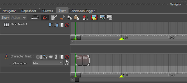

  6. Navigator ウィンドウで、Story タブをクリックします。
    Clip_Run_Loop が Character トラックに表示されます。

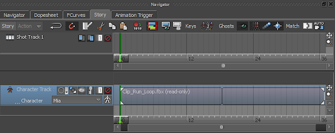

  7. クリップをフレーム(またはズームイン)するには、Character トラックをクリックしてキーボード ショートカット[A]キーを押します。
    Clip_Run_Loop.fbx クリップのフレーム後、Character トラックが青色でハイライト表示され、選択していることが示されます。Clip_Run_Loop.fbx クリップは、もう選択されていません。

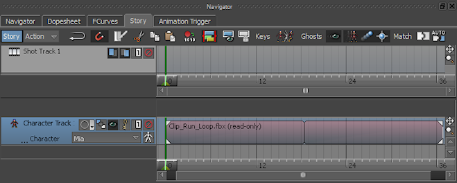

  8. Story ウィンドウのコントロールで Story モード オプション()をオンにします。
    Story モード オプションがオンになると()、Story ウィンドウがアクティブになり、Story Action モードまたは Story Edit モードのいずれかを選択できます。
    注:
    これらのモードは両方とも Story ウィンドウと Transport Controls ウィンドウで使用できます。
    Story モード オプションがオンの場合、Story ウィンドウ内のアニメーションは、Transport Controls ウィンドウで選択したテイクを無効にするかブレンドすることができます。
    Viewer ウィンドウでは、Mia の走行パス上に赤色のベクトルが表示されます。
    このベクトルは、クリップのゴースト ベクトルです。これが表示されるのは、Character Track メニューで Character トラックの Ghost Visibility オプション()がオンであるためです。
