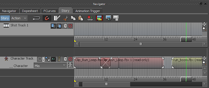

  1. Story ウィンドウの Character トラックで、Zoom ボタン()をドラッグするか、キーボード ショートカット([Ctrl]キーを押しながらドラッグ)を使用して Character トラックからズーム アウトします。
  2. Asset Browser に移動して、Character トラックで 2 番目のクリップの隣にある run_boom アセットをドラッグします。
    Character トラックに追加された run_boom.fbx クリップ
  3. フレーム 36 (2 番目のクリップの終了箇所)から始まるように run_boom.fbx クリップをドラッグします。
  4. 新しいクリップを選択解除します。

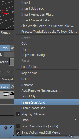

  5. Action Track で Character トラックを右クリックし、コンテキスト メニューから Frame Start/End を選択します。
    Character トラックのコンテキスト メニュー
    クリップの長さに合わせてタイム レンジのサイズが変更されます。
  6. 新しいクリップを選択解除し、次にキャラクタ トラックを右クリックし、コンテキスト メニューから Frame Start/End を選択します。
