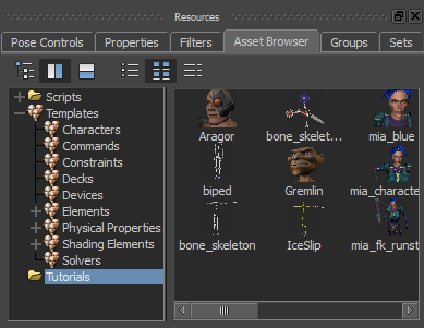

  3. Resources ウィンドウの Asset Browser で Tutorials フォルダをクリックします。
    Tutorials フォルダの内容が、表示ペインにサムネイルで表示されます(既定)。
    サムネイルで表示されるチュートリアルのアセット
  4. Asset Browser の表示ペインで、mia_fk_runstopturn アセット(mia_fk_runstopturn.fbx ファイル)をクリックし、Viewer ウィンドウにそのアセットをドラッグします。

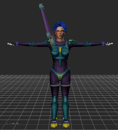

    Viewer ウィンドウに、「サーボ アーム」のキャラクタ エクステンションが付いた Mia というモデルが走っている状態で表示されます。

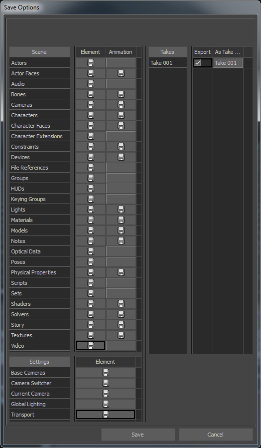

    Save Options ダイアログ ボックスが表示されます。
    Save Options
  8. Save をクリックします。
    既定の MotionBuilder Tutorials ディレクトリ以外のディレクトリにファイルを保存することで、元の .fbx ファイルが上書きされません。
