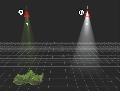

  2. 地面に投影されるライトを表示するには、Light Settings の Draw Ground Projection オプションを有効にします。
    Draw Ground Projection A.有効の場合 B.無効の場合
