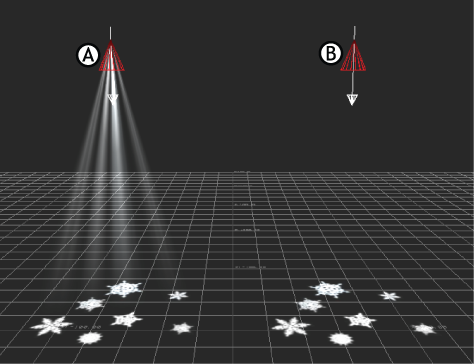

たとえば、以下の図では、Draw Volumetric Light がオンの状態と Draw Volumetric Light がオフの状態の 2 つのライトを示しています。Fog Intensity を 0 に設定した場合は、Draw Volumetric Light 設定の効果はなくなります。
ボリューム ライトを描画します。A.アクティブ化 B.無効の場合
