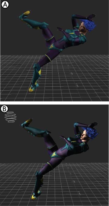

グローバル ライト(Global Light)が消え、追加されたライトが、既定で Point Light となります。たとえば、次の図では、既定のグローバル ライト(A)と追加した Point Light (B)によって照らされるシーンを示します。
既定のライトと追加されたライト A.グローバル ライト B.点光源を追加

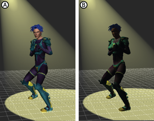

たとえば、以下の図は、Cast Light On Object がオフのときとオンのときのモデルを示しています。
Cast Light on Object A.オフの場合 B.オンの場合
Cast Light On Object オプションをオンにすると、オブジェクトが照らされます。この設定をオフにすると、ライト エフェクトは存在しますが、オブジェクトには影響しません。また、Cast Light On Object を無効にすると、表示時間が短縮されます。
