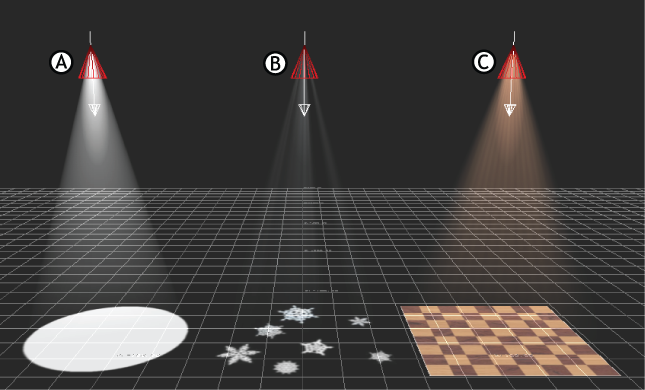

ゴボとは、サーフェス上のフォグを通過するライト パターンを投影するために、Spot Light上に配置するフィルタのことです。Asset Browser の Gobo フォルダには、シーンのライトにアタッチできるゴボがあります。
スポットライト(Spotlight) A.ゴボなし B.ゴボを使用する場合 C.投影イメージあり
ゴボとしてイメージ ファイルを使用して、プロジェクタのようにライトにイメージを投影させることも可能です。.avi 、.bmp 、.tiff 、.jpg 、.memory 、.pic または .qtmot ファイルを使用できます。
