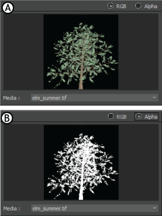

投影イメージのアルファ チャネルをプレビューする
Scene Browser または Viewer ウィンドウでライトを選択し、Light Preview 領域で RGB または Alpha オプションのいずれかを選択して、ロードしたイメージの RGB またはアルファ チャネルをプレビューします。
RGB を選択して、Image Preview 領域にイメージをフルカラーで表示し、Alpha を選択して、アルファ イメージを表示します。
ライト テクスチャのプレビュー A.RGB ビュー B.Alpha ビュー
アルファ イメージは、ゴボと同様に、投影されない領域を黒で表示します。ゴボは、照明のパターンを投影するライトに適用するフィルタです。
