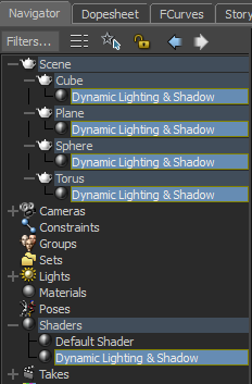

シーン オブジェクトで Dynamic Lighting & Shadows シェーダを使用するには:
  1. Asset Browser で、Templates > Shading Elements > Shaders フォルダにナビゲートします。
  2. Dynamic Lighting & Shadows シェーダをドラッグし、シャドウを受けるオブジェクト上にドロップします。
  3. コンテキスト メニューから Replace All by Type を選択します。
  4. Navigator で、オブジェクトの下に新しく作成された Dynamic Lighting & Shadows シェーダを選択します。
    シャドウを受ける他の任意のオブジェクトに対して同じシェーダをコピーすることもできます。

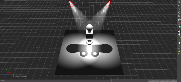

    次の図では、シーン内の最初の 8 個のライトがシェーダによって自動的に使用され、シャドウ マップがレンダリングされてシェーディングされたオブジェクトにシャドウが投影されるのを視覚化することができます。
