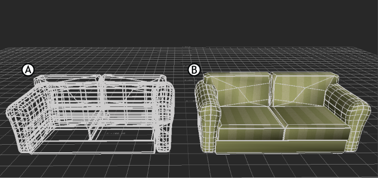

  3. オブジェクトを完全に隠してワイヤフレームだけを表示するには、表示されるコンテキスト メニューから Replace by Type を選択します。ワイヤフレームのアウトラインでオブジェクトを表示するには、Append を選択します。
    Wire Frame シェーダ A.既定のシェーダを置き換えたソファー B.Append を選択したソファー
