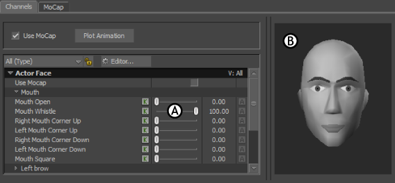

Channels ペインでモデルに対する個々のチャネルの効果を表示するには、チャネル スライダを右端までドラッグします。
A.Mouth Whistle のチャネル スライダが 100% になっている。B.このチャネルの値が完全に Preview のモデルに反映されて表示されている。
