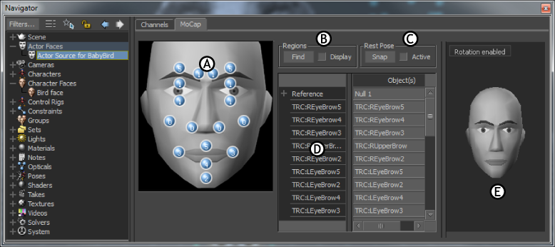

MoCap ペインは次のもので構成されています。
マッピング モデル
マッピング モデルは、Actor Face を視覚的に表示し、フェースの各部分に影響するマーカーの数を表示します。マップしたマーカーの集合を、マーカー セットといいます。次の図は、フェースの各部分を表すマッピング モデルの各セルを示しています。

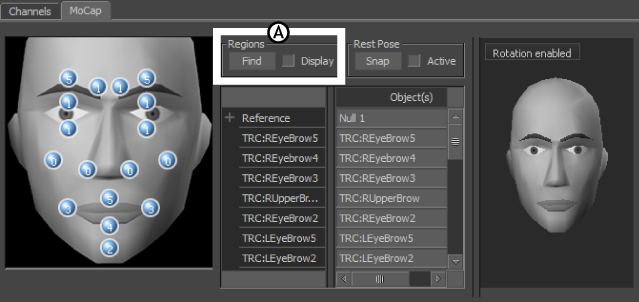

マーカー セット リストを設定し、次に Regions 領域を使用して、モデルの主なフェーシャル コンポーネントに動きのゾーンを定義します。Regions 領域は、Rest Pose 領域の Active オプションがオフになっている場合にのみ使用でき、Find ボタンと Display オプションがあります。
MoCap ペイン A.Regions 領域
Find
Find ボタンは、フェースの各マーカーの動きのゾーンを自動的に定義します。定義には、口、目、頬、小鼻、眉の周りのバウンディング ボックスを使用します。フェースはレスト(休止)ポーズで、リファレンスの正の Z 軸を向いている必要があります。

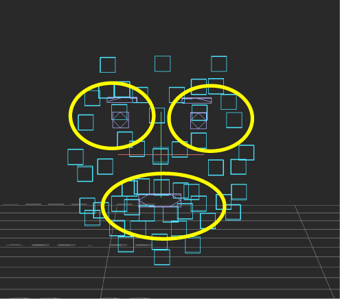

Viewer ウィンドウでバウンディング ボックスを表示するには、Find をクリックして Display をオンにします。フェース モデルの目、眉、頬、口の周りのバウンディング ボックスが紫の立法体として表示されています。
光学センサーの目、眉、口の周りにバウンディング ボックスが紫で表示されています。このマーカー セットでは頬と小鼻は定義されていません。
バウンディング ボックスは、フェース モデルが動く領域を制限するリジッド ボディです。シェイプがバウンディング ボックス領域外に移動するように設定された場合、シェイプはその値を完全には実行しません。

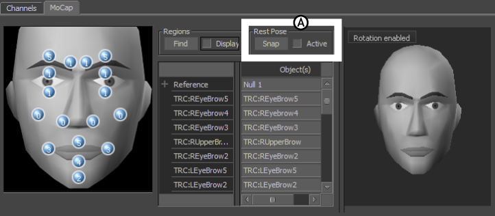

Rest Pose 領域
Rest Pose 領域は、Snap ボタンと Active オプションで構成されています。
MoCap ペインA.Rest Pose 領域
オプション説明
SnapSnap ボタンは、マーカー セットを作成して領域を設定した後に使用します。Snap をクリックすると、マーカー セットとマーカー セットが使用するセンサーとの間の微妙な位置の差を計算し、フェースの開始点を設定できます。Actor Face 設定は、フェースのレスト ポーズを既定の開始点として使用します。
ActiveSnap をクリックすると、自動的に Active オプションがオンになってマッピングできるようになります。Active オプションがオンの場合、Rest Pose および Regions 領域のそれ以外のオプションはオフになります。マッピング リストで何らかの変更を行うには、Active オプションをオフにする必要があります。

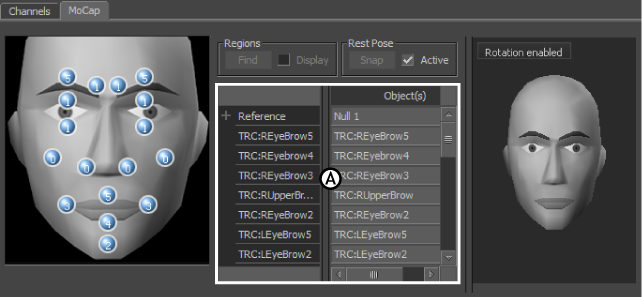

マーカー セット リスト
マーカー セット リストを使用すると、Marker Set を定義してモーション データを Actor Face にマップできます。マップ済み領域は、パフォーマの各モーション センサーに関連しているソース モデルのフェースの各部分を定義します。
MoCap ペイン A.マーカー セット リスト
たとえば、次の図では、パフォーマのフェースにモーション センサーを表示しています。リスト内のマーカー名は、センサーまたはマーカーが動かすモデルの部分と、最終的に動かしているキャラクタのフェースのシェイプの部分を示します。
フェース モーション センサーを装着したパフォーマ
マーカー セット リスト内の最初の項目は、Reference フィールドです。リジッド ボディ ソースでリファレンスを設定すると、頭の動きをスタビライズできます。リファレンスは、マーカーが動くときの基準となる頭のボーンを表します。
マーカー セット リストをスクロールするには、[Shift]キーを押しながら上下にドラッグします。マーカー セット リスト内のマーカーの名前を変更するには、マーカーをダブルクリックして選択し、新しい名前を入力して[Enter]キーを押します。
マーカーを削除するには、マーカー セット リストでマーカーを選択し、[Delete]キーを押します。マーカー セット リストのすべてのモデルを削除するには、列の最上部の Model heading をクリックします。表示されたダイアログ ボックスで OK をクリックすると、リストのすべてのモデルが削除されます。
