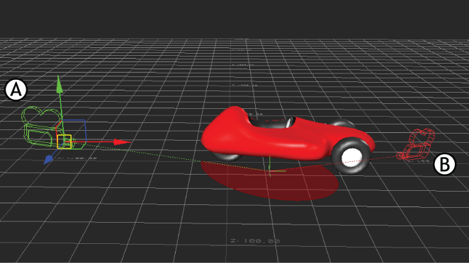

カメラの Turn Table は 216 に設定されている。A.カメラの元の位置 B.321 度の位置にあるカメラ
