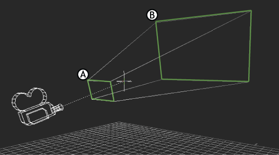

Near Plane
ニア クリッピング平面は、カメラに最も近い表示限界です。この平面とカメラの間にあるオブジェクトはカメラの表示領域から外れるため、シーンに表示されません。
A.ニア平面 B.ファー平面

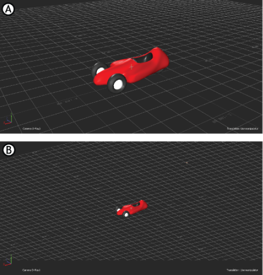

Far Plane
ファー クリッピング平面は、カメラから最も遠い表示限界です。この平面を超えて移動するオブジェクトはカメラの表示範囲から外れるため、シーンに表示されません。
Far Plane フィールドを使用して、カメラからファー クリッピング平面までの距離をピクセルで設定します。

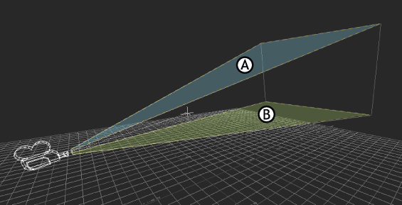

Field of View
Field of View 設定を使用すると、カメラの目を始点とする表示領域の角度が変更できます。Aperture モードが Vertical に設定されている場合、視野角度によって上下のクリッピング平面間の角度が変わります。
A.上の平面 B.下の平面
カメラの画角を表示するには、Camera View Options で View Near/Far Plane オプションをオンにします(「カメラのニア/ファー クリッピング平面を表示する」を参照)。カメラの上、左、右、下のクリッピング平面を確認することができます。
Aperture モードが Horizontal に設定されている場合、画角によって左右のクリッピング平面間の角度が変わります。

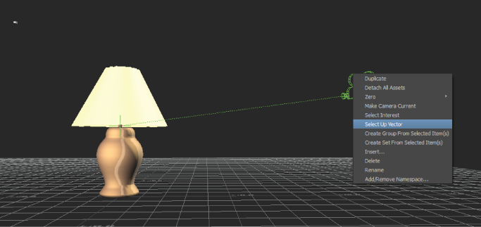

Up Vector
Up Vector フィールドを使用すると、選択したカメラの Up Vector として使用する要素を選べます。Viewer ウィンドウからオブジェクトまたはマーカーを Up Vector フィールドに Alt キーを押しながらドラッグし、Up Vector をカレント カメラに割り当てます。
Up Vector はカメラのロール方向を Up Vector モデルの位置に向くようコンストレインして、特定のカメラのロール方向を制御する要素です。カメラの上部は常に、選択した Up Vector 要素をガイドにして回転します。これにより、カメラが反転するのを防ぎ、カメラの動きがよりリアルになります。
Up Vector フィールドをクリックし、カメラの Up Vector を選択してそれを移動します。カメラの Up Vector を選択するには、カメラを右クリックしてコンテキスト メニューから Select Up Vector を選択します。
