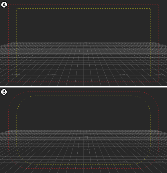

Safe Area
セーフ領域とは、タイトルやアニメーション/モーションを配置する場所を示すガイドです。これらのガイドの外にあるものはすべて、ビデオへの転送時に切り落とされることがあります。
Safe Area メニューから Square Safe Area または Round Safe Area を選択して、Safe Area オプションをオンにします。そして、Viewer ウィンドウのセーフ領域の表示/非表示を切り替えます。
A.方形のセーフ領域 B.角丸のセーフ領域
注:
セーフ領域を確認しないと、ビデオへの転送時にタイトルおよびアニメーションが切り落とされることがあります。
