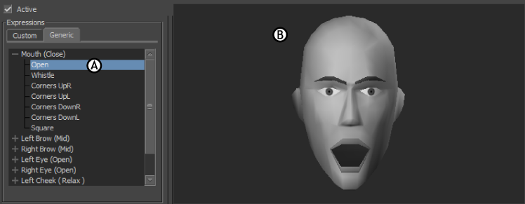

Character Face 設定でジェネリック エクスプレッションの効果をプレビューするには、Source リストのエクスプレッションを選択します。
たとえば、以下の図では、Character Face 設定で表情 "Open" が選択されており、対応するフェースの表情がモデルに反映されています。
A.Mouth-Open のジェネリック エクスプレッション B.Preview モデルに表示される式
