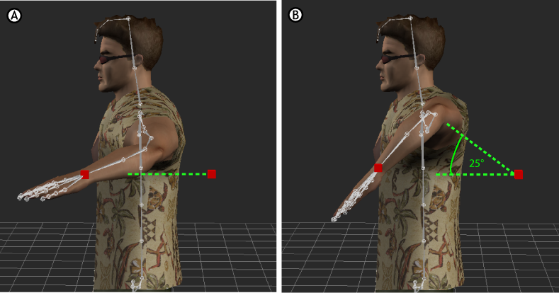

この設定を使用して、Pole オブジェクトの位置を基準として Pole をオフセットします。複数の極ベクトル(Pole Vector)オブジェクトを使用してオフセットを作成できます。「複数の極ベクトル(Pole vector)オブジェクト」を参照してください。
極ベクトル オフセット A.オフセットなし B.25 度にオフセットされた Y 値
このプロパティを使用できるのは、ikRP ソルバが Pole オブジェクトを使用している場合のみです。
