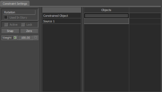

Properties ウィンドウの Rotation コンストレイントの設定
次の Path の Constraint settings は、Scene Browser でコンストレイントを選択したときのみ、Properties ウィンドウに表示されます。
Rotation X/Y/Z
このフィールドを使用してソース オブジェクト(複数可)からコンストレインされたオブジェクトをオフセット処理します。これらの任意の設定でキー アニメーションを設定できます。
Lock オプションがアクティブな場合、これらのフィールドは無効です。
Constraint Axes
これらの軸をアクティブまたは非アクティブにすることによって、コンストレインされたオブジェクトがソース オブジェクトのその方向の動きに作用されるかどうかが決まります。
