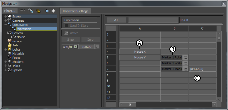

Expression コンストレイント A.センダー セル B.レシーバ セル C.エクスプレッション

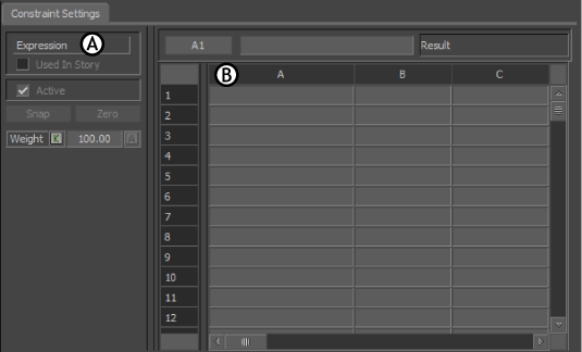

Expression Constraint Settings ペインには、合計 500 行と 26 列(A-Z)があります。
エクスプレッションは、最低 3 つのセルで構成されます。1 つのセルには、センダーへのリファレンスが含まれます。他の 2 つのセルはレシーバ セルと数式セルに別れます。

データを送信するセルは、マウス デバイスなどの入力デバイスとして使用することができ、データを受信するオブジェクトは、モデル、ライト、または出力デバイスとして使用することができます。たとえば、次の図は Expressionsペインのマーカーにマップされたマウスを示しています。
Expression コンストレイント A.オブジェクト領域 B.Expression Constraint Settings ペイン
センダーとレシーバの間で、マウスの X 値と Y 値からの数値データは、数式によってベクトルに変換されます。
センダー セルとレシーバ セルの間で使用できる数式の数に制限はありません。
