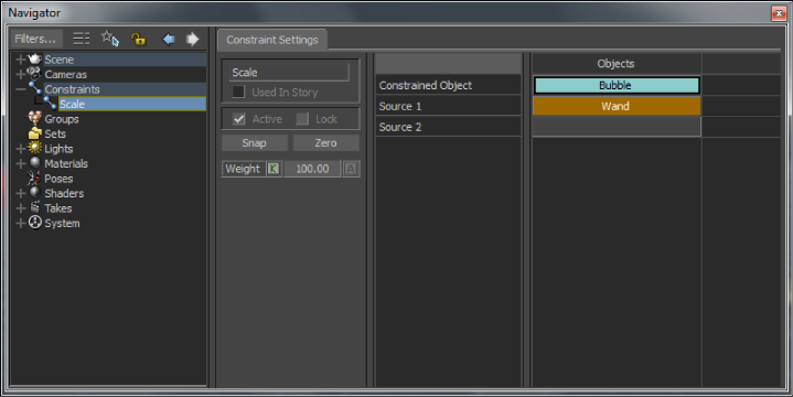

Scale コンストレイントの設定
Scale コンストレイントを使用すると、1 つ以上の他のオブジェクトのスケーリングに関連するオブジェクトのスケーリングをコンストレインできます。
Scale コンストレイント
Constrained Object
ソース オブジェクト(複数可)により、その方向のサイズが算出されるアセット、モデル、またはその他のオブジェクト。「子」オブジェクトとも呼ばれます。
Source
スケーリング情報をコンストレインされたオブジェクトに送ります。このコンストレイントでは複数のソース オブジェクトを持つことができます。「親」オブジェクトとも呼ばれます。
