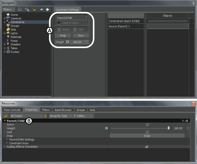

共通のコンストレイント設定
Constraint Settings には、コンストレイントの動作を制御するその他の要素の有効、オフセット、ロック、および設定が可能なコントロールがあります。これらの機能は Navigator ウィンドウと Properties ウィンドウの両方の Constraint Settings にあります(次の図の A と B)。
コンストレイントの設定 A.Navigator ウィンドウ B.Properties ウィンドウ

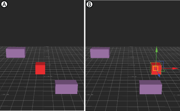

たとえば、2 つのマーカーが 3 つ目のマーカーの位置に影響を与える Positions コンストレイントでは、コンストレイントを有効にした後で 3 つ目のマーカーを移動することができます。これによって、コンストレインされたオブジェクトにローカル オフセットを追加することができます。
コンストレインされたオブジェクトにオフセットを適用したら、Lock オプションをオンにしてオフセットを保存します。コンストレイントを無効にした場合は、コンストレインされたオブジェクトを移動してから、再度コンストレイントをアクティブにします。コンストレインされたオブジェクトは、最初に Lock オプションをオンにしたときの位置に戻ります。以下の図をご覧ください。
コンストレイントをアクティブにした後、コンストレインされたオブジェクトを移動できます。A.コンストレイントをアクティブにする前 B.コンストレイントをアクティブにした後

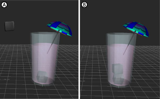

Snap ボタン
Snap をクリックして、コンストレイントの位置、回転、またはスケールと、コンストレイントの対象オブジェクトの現在の位置との間のオフセットを作成します。Snap は、コンストレインされたオブジェクトの再配置とオフセットの追加に使用します。
スナップの例 A.スナップがアクティブになる前の親/子コンストレイントの氷。Bスナップがアクティブになった後のガラス内の氷。
Snap をクリックすると、コンストレイントがアクティブにされますが、コンストレインされたオブジェクトの現在の移動および回転と、コンストレインされる移動および回転の間のオフセットは保持されます。これは、コンストレイントの現在の位置または回転を変更せずにコンストレイントをアクティブにする場合に便利です。
コンストレイントがアクティブな場合、コンストレインされたオブジェクトを移動したり回転したりして、そのローカル オフセットを変更することができます。新しいオフセットを保存するには、Snap をクリックします。コンストレイントを無効にし、コンストレインされたオブジェクトを移動してから、再度コンストレイントをアクティブにします。コンストレインされたオブジェクトは、最後に Snap オプションをクリックしたときの位置に戻ります。

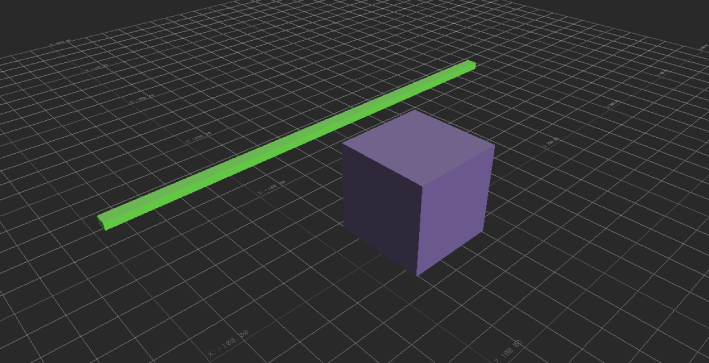

たとえば、Positions コンストレイントを使用して 2 つのマーカーがコンストレインされる場合、2 つのマーカーの間にオフセットが作成されます。
立方体は、ソース オブジェクトである棒を基準にコンストレインおよびオフセットされます。

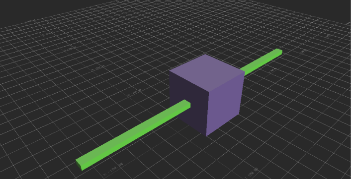

このコンストレイントに対して Zero オプションをクリックすると、オフセットが削除され、コンストレインされたオブジェクトはソース オブジェクトの位置に配置されます。
Zero をクリックすると、オフセットが削除され、軸は立方体と棒に位置合わせされます。
