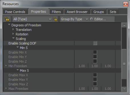

DOF の Scaling プロパティ
DOF の Scaling プロパティは、オブジェクトのサイズを制限します。たとえば、選択したオブジェクトが負の値にスケーリングできないように、DOF の Scaling プロパティを定義できます。
Degrees of Freedom の Scaling プロパティ
Enable Scaling DOF
選択したオブジェクトの DOF の Scaling プロパティをアクティブ/非アクティブにします。DOF の Scaling プロパティが非アクティブなとき、Min S および Max S 値は無視され、オブジェクトはすべての方向にスケーリングすることができます。
Min S
チェック ボックスとフィールドのセットが含まれ、選択したオブジェクトに対して各軸の許容最小スケーリング値のアクティブ、非アクティブ、定義を行うことができます。次の表では、Min S プロパティ グループのオプションについて説明します。
オプション説明
Enable Min X、Enable Min Y、Enable Min ZMin Freedom フィールドで各軸に対して指定された最小スケーリング値をアクティブ/非アクティブにします。
Min Freedom選択したオブジェクトが各軸に対してスケーリングすることができる最小値を指定します。これらの下限値未満でオブジェクトをスケーリングすると、オブジェクトのサイズは最小値によってコンストレインされます。
Max S
Max S のオプションでは、選択したオブジェクトに対して各軸の許容最大スケーリング値のアクティブ、非アクティブ、定義を行うことができます。次の表では、Max S プロパティ グループのオプションについて説明します。
オプション説明
Enable Max X、Enable Max Y、Enable Max ZMax Freedom フィールドで各軸に対して指定されたスケーリングに関する制限値をアクティブ/非アクティブにします。
Max Freedom選択したオブジェクトが各軸に対してスケーリングすることができる最大値を指定します。これらの上限値を超えてオブジェクトをスケーリングすると、オブジェクトのサイズは最大値によってコンストレインされます。
