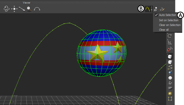

アニメートされたパスなど、オブジェクトのアニメーション軌跡を Viewer ウィンドウで表示するには、Viewer ウィンドウの Trajectory ボタンを使用します。
Viewer ウィンドウ A.Trajectories メニュー B.Trajectories ボタン
Auto-Selection
アクティブにすると、選択したオブジェクトすべての軌跡を表示します。
Set on Selection
アクティブにすると、途中で選択が外れたオブジェクトの軌跡も引き続き表示します。
Clear on Selection
選択したモデルの軌跡を非表示にします。
Clear all
すべての軌跡を非表示にします。

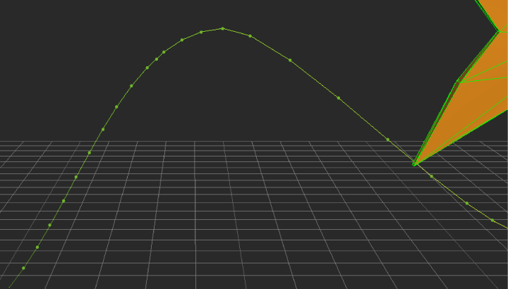

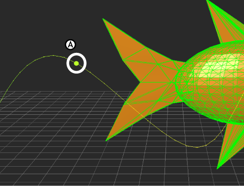

アニメートされたオブジェクトの軌跡は、黄色の点線で表されます。それぞれの点は 1 コマのフレームを表します。
軌道 A.各点は 1 コマのフレームを表します。
Key Controls ウィンドウでアニメーションの速度を変更すると、ドット同士が近づいたり離れたりして、視覚的にフレーム動作の変化を表現できます。
速度の上昇を示す軌跡。
