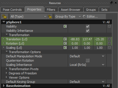

プロパティ リソース(または Properties ウィンドウ)の Transformation Options 設定には、オブジェクトを変換する高度なプロパティが含まれています。
プロパティ リソース: Transformation Options
| Transformation Options | 説明 |
| Default Manipulation Mode | オブジェクトを選択したときにアクティブの操作モードになる既定の操作モード(移動、回転、スケーリング)を設定します。 |
| Quaternion Rotation | オブジェクト回転時の gimbal ロック問題を回避できるクォータニオン回転計算を有効/無効にします。 |
| Scaling Inheritance | 親オブジェクトと子オブジェクト間のスケーリング継承のタイプを定義します。 |
