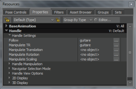

Scene Browser でハンドルを選択すると、Properties ウィンドウに次の設定が表示されます。
Follow
Manipulate オブジェクトをリードするように指定されたオブジェクトの名前が含まれます。Follow オブジェクトは、ハンドルのリファレンス ポイントおよび Manipulate オブジェクトのピボット ポイントとして使用されます。
Manipulate フィールドに割り当てられていない Follow オブジェクトは変換されません。「ハンドルについて」を参照してください。
注:
ハンドルを選択すると、Follow オブジェクトがハンドル内の唯一の「選択されたオブジェクト」とみなされます。
Manipulate TR
このフィールドには、Translation モードと Rotation モードの両方で操作したいオブジェクトを割り当てます。
Manipulate Translation
このフィールドには、ハンドルを使って移動に影響を与えたい Manipulate オブジェクトを割り当てます。
Manipulate Rotation
このフィールドには、ハンドルを使って回転に影響を与えたい Manipulate オブジェクトを割り当てます。
Manipulate Scaling
このフィールドには、ハンドルを使ってスケーリングに影響を与えたい Manipulate オブジェクトを割り当てます。

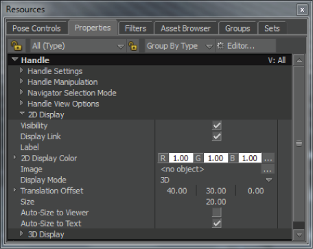

Properties ウィンドウで Handle を選択し、ハンドルの設定を表示します。
Visibility
2D ハンドルを非表示にするには、Visibility オプションを非アクティブにします。

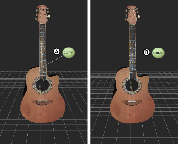

ハンドルのノブと Follow オブジェクトの間に表示される直線の表示、非表示を切り替えます。
Show Link オプション A.Show Link オプションがアクティブになっています。B.Show Link は非アクティブになっています。

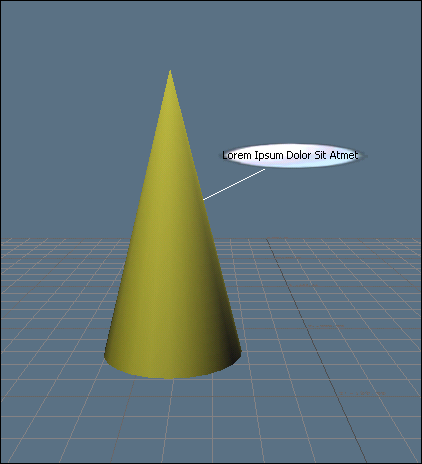

Label
ハンドルに名前をつけるには、Label フィールドをクリックします。この名前はハンドル上に表示されます。
これは、Scene Browser でハンドルの名前を変更するのとは異なります。
2D Display Color
2D ハンドルの色を変更するには、Color R、G、および B フィールドを使用します。(既定は白です。)
オブジェクトが多く存在するシーンで識別が即座にできるように、ハンドルにイメージをアタッチします。これを行うには、Image フィールドのアセット リスト ボタンをクリックした後、アセット リストからイメージを選択します。

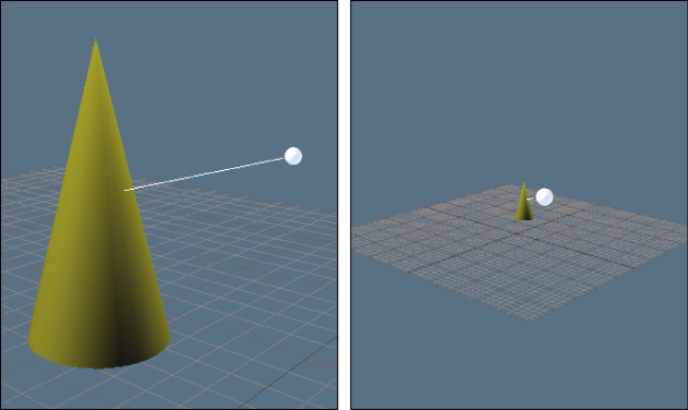

Display Mode メニュー
Viewer ウィンドウでの、2D ハンドルのノブの表示方法を指定します。
2 つのオプションがあります。
2D
Viewer と相対的に、オブジェクトからの XY 距離を常に保ちます。
3D
シーンの 3D世界に相対的に、常に、オブジェクトから同じ XYZ 距離を保ちます。
Translation Offset
Follow オブジェクトから 2D ハンドルの X、Y、Z 距離を変更することができます。
Size
ハンドル ノブの選択が容易にできるように、そのサイズを増減します。
Auto-Size to Viewer
どんなに遠くからであっても、ハンドルが常に一定サイズの Label テキストになるようにするには、このオプションをアクティブにします。
どれだけズーム インしてもハンドルを同じサイズにするには、Auto-Size to Viewer をアクティブにします。
Auto-Size to Text
ハンドルのサイズやカメラの距離に関係なく、2D ハンドルにラベル テキスト(Label フィールド)が表示されるようにするには、このオプションをアクティブにします。
Auto-Scale to Text を使用すると、ハンドルには Label フィールドに入力されたテキストがすべて表示されるようになります。
