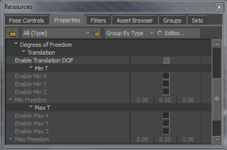

DOF の Translation プロパティ
DOF の Translation プロパティでは、オブジェクトの直線的な動きを最小移動値と最大移動値の間に制限することができます。
これらのプロパティを使用してさまざまなモデルの動きを制限し、これらのモデルが相互に接触しないようにできます。
Degrees of Freedom の Translation プロパティ
Enable Translation DOF
Translation の Min T および Max T で各軸に対して指定された移動に関する制限をアクティブにします。Enable Translation DOF がオフの場合、Min T および Max T の値は無視され、オブジェクトはどの方向にでも動くことができます。
Min T
Min T のオプションでは、各軸に沿った移動に関する最小制限値のアクティブ、非アクティブ、定義を行うことができます。次の表では、Min T プロパティ グループのオプションについて説明します。
オプション説明
Enable Min X、Enable Min Y、Enable Min ZMin Freedom フィールドで各軸に対して指定された移動に関する制限値をアクティブ/非アクティブにします。
Min Freedom選択したオブジェクトが各軸に対して占めることができる最小移動値を設定します。オブジェクトがこの制限値を超えて移動しようとすると、その移動が DOF によってコンストレインされます。
Max T
Max T のオプションでは、各軸に沿った移動に関する最大制限値のアクティブ、非アクティブ、定義を行うことができます。次の表では、Max T プロパティ グループのオプションについて説明します。
オプション説明
Enable Max X、Enable Max Y、Enable Max ZMax Freedom フィールドで各軸に対して指定された移動に関する制限値をアクティブ/非アクティブにします。
Max Freedom選択したオブジェクトが各軸に対して占めることができる最大移動値を指定します。
