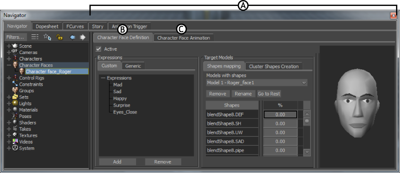

シーンに Character face アセットを追加すると、キャラクタ フェース設定が Navigator ウィンドウに表示されます。ここで設定することで、フェースの表情の作成、シェイプ(形状)の名前の変更、Voice デバイスを使用したフェーシャル アニメーションと唇のリアルタイムの同期化が可能になります。
Character Face Definition ペイン
Character Face Animation ペイン
Navigator ウィンドウ A.キャラクタ フェース設定 B.Character Face Definition ペイン C.Character Face Animation ペイン
