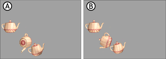

次の図では、オブジェクト Two Way に設定されているため、チェーン内のすべてのオブジェクトが影響を受けます。
Two way (双方向)伝播 A.2 番目のオブジェクトとの衝突 B.3 番目のオブジェクトとの衝突

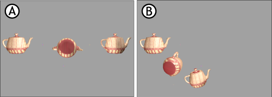

Parent-to-child の関係では一方向の衝突が作成されます。親オブジェクトは子オブジェクトに影響しますが、子オブジェクトの衝突は親オブジェクトには影響しません。
次の図は、すべてのオブジェクトを Parent-to-child に設定した状態で、チェーン内のオブジェクトをクリックした結果を示しています。A では 2 番目のオブジェクトで衝突がトリガされ、その子である 3 番目のオブジェクトが衝突の影響を受けています。B では 3 番目のオブジェクトで衝突がトリガされていますが、このオブジェクトは作用を伝播させる子を持たないため、3 番目のオブジェクトだけが動いています。
Parent-to-child A.2 番目のオブジェクトとの衝突 B.3 番目のオブジェクトとの衝突

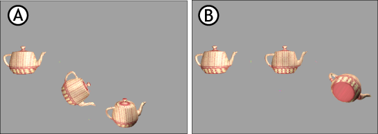

Child-to-Parent の関係では一方向の衝突が作成されます。子オブジェクトは親オブジェクトに影響しますが、親オブジェクトの衝突は子オブジェクトには影響しません。
次の図は、すべてのオブジェクトを Child-to-Parent に設定した状態で、チェーン内のオブジェクトをクリックした結果を示しています。A では 2 番目のオブジェクトで衝突が発生していますが、その親である 1 番目のオブジェクトは Passive に設定されているため、作用は伝わりません。したがって、衝突の発生元である 2 番目のオブジェクトだけが動きます。B では、3 番目のオブジェクトで発生した衝突が、親である 2 番目のオブジェクトに伝播されています。
Child-to-Parent A.2 番目のオブジェクトとの衝突 B.3 番目のオブジェクトとの衝突

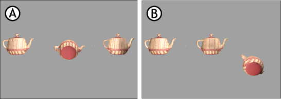

オブジェクト間での衝突の伝播はありません。
次の図は、すべてのオブジェクトを No Propagation に設定した状態で、チェーン内のオブジェクトをクリックした結果を示しています。衝突元のオブジェクトだけが動き、その作用は他のオブジェクトには伝わりません。
No Propagation A.2 番目のオブジェクトとの衝突 B.3 番目のオブジェクトとの衝突
