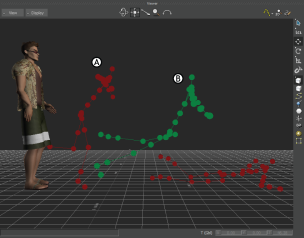

マッチ ポーズとガイド ポーズ
ラグドール ポーズ ソルバを実行する場合は、ポーズをマッチ ポーズにするかガイド ポーズにするかを指定する必要があります。
Viewer ウィンドウ A.マッチ ポーズ B.ガイド ポーズ
ポーズ設定領域の Match 列をオンにした場合は、キャラクタは必ずそのポーズに従います。Viewer ウィンドウでは、マッチ ポーズは赤い棒で表されます。
Match 列をオフのままにすると、そのポーズはガイド ポーズになります。ガイド ポーズの場合は、キャラクタはそのポーズに従おうとはしますが、不自然に曲がることはありません。Viewer ウィンドウでは、ガイド ポーズは緑色の棒で表されます。
キャラクタを確実にポーズに従わせたい場合は、そのポーズの Match 列をオンにしてください。
ヒント:
マッチ ポーズとガイド ポーズの「ジョイント」を選択して移動または回転させることで、ポーズを移動、回転させることができます。
