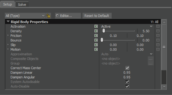

リジッド ボディの Setup ペインには、一般的な物理プロパティと基本設定情報が含まれています。
リジッド ボディ プロパティの最大プロパティ値は 999999.99、最小値は -999999.99 です。
Editor ボタンは、Properties Editor を開きます。「Property Editor」を参照してください。
Reset to Default をクリックしてラグドール プロパティをオリジナルの設定に戻します。
このメニューを使用して、オブジェクトの衝突反応の開始時点を設定します。たとえば、衝突されたときにのみ反応するオブジェクトを作成できます。

このフィールドを使用してオブジェクトの厚さと質量を設定します。

Friction 設定を使用してオブジェクトのサーフェス抵抗を設定します。たとえば、0.1 に設定すると滑らかなオブジェクトに、10.00 に設定すると粗いオブジェクトになります。
Bounce スライダを使用して、衝突されたときのオブジェクトのバウンス量を設定します。
Slip フィールドに値を入力して、ソルバ オブジェクトのスライド範囲を設定することができます。
この設定を使用すると、ソルバ オブジェクトを力に対してどの程度垂直に動かすかを設定できます。たとえば、車がカーブを曲がるアニメーションの場合は、タイヤにスリップ値を設定することでタイヤをスリップさせることができます。
Motion フィールドを使用すると、オブジェクト自体に動きを持たせることができます。たとえば、立方体に Motion 値を設定すれば、コンベア ベルトのような動きをシミュレートできます。この場合、オブジェクトのローカル X 軸とローカル Y 軸が参照されます。

Approximation では、オブジェクトのタイプ、またはソルバに近づけるために使用するメッシュを指定します。Auto、Sphere、Capsule、Box、または Mesh を選択します。
Composite Objects では、ソルバに近づけるために使用するメッシュを指定します。
このメニューは、近似オブジェクトを選択できるグループのリストを提供します。
このオプションを有効にして、オブジェクトの「中心」または「重心」を特定のポイントにオフセットし、オブジェクトの重心を表現します。
Dampen linear/angular 設定を使用して、転がり摩擦の計算時に線形速度と回転速度に適用するクランプ値を定義します。物理プロパティは転がり摩擦を形にしないため、弱めるシステムを使用してオブジェクトが停止するようにします。
