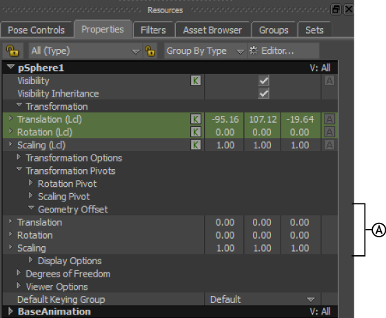

変換ピボットの Geometry Offset プロパティを使用し、選択したモデルのジオメトリとその階層の中心の間で、オフセットを定義します。
プロパティ リソース: A.Geometry Offset プロパティ
オブジェクトを、その子に影響を与えずに、そのピボットからオフセットできます。次の図は、ティー ポットと、そのティー ポットにペアレント化されたティー カップを示しています。ティー ポット ジオメトリは、階層の中心からオフセットされます。
A.ティー ポットの階層の中心
Translation の X、Y、および Z 値は、選択したオブジェクトのその階層的中心からの移動オフセットを定義します。
Translation の X、Y、および Z 値は、選択したオブジェクトのその階層的中心からの回転オフセットを定義します。
Translation の X、Y、および Z 値は、選択したオブジェクトのその階層的中心からのスケーリング オフセットを定義します。
